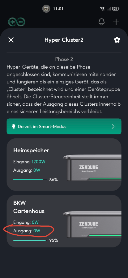

Mein Setup besteht aus 2 Hyper2000 + jeweils 2 x AB2000, welche dafür gedacht waren im Cluster Modus über einen Ecotracker automatisch gesteuert zu werden. Wir besitzen eine Dach-PV Anlage. An einem Hyper hängen zusätzlich 2 x 500 PV Module.
Wenn nun die Speicher Vormittags/Mittags voll sind, schalten beide Hyper in den Standby. Trotz PV-Eingangsleistung am Hyper mit den PV Modulen wird nicht in den Bypass gewechselt.
Mein Workaround ist, den Cluster zu "verbieten". Dann springt er direkt in den Bypass. Und Abends dann wieder Cluster erlauben. Aber das ist ein manueller Eingriff, der stark nach einen Software Fehler riecht und der mich nervt.
