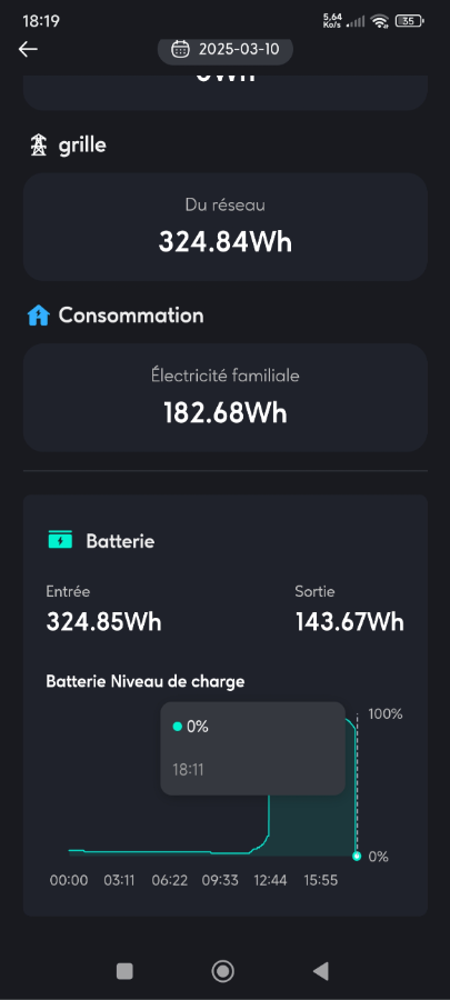

Vince67 La limite de charge ne fonctionne pas et la batterie maintenant pas de charge... Bloqué. 95% max et minimum à 30% jamais respecté en mode intelligent... Dommages batterie de 1 mois seulement. Souci hyper ou batterie comment déterminer ?
Tim (Moderator) Hallo. Setze bitte deine obere Ladegrenze auf 100%. Dazu keinen Modus einstellen, Abgabe ans Haus auf 0 Watt und erst mal den Akku laden lassen. Deine Prozentangabe stimmt nicht und der Akku muss sich erst mal wieder regulieren. Gruß, Tim.
Vince67 Donc je charge la batterie en mode manuel just cas 100% ? j'ai réglé la limite maximum a 100% aussi à nouveau. Et ensuite une foi le max atteint que faire ?
Tim (Moderator) Genau. Wenn der Akku auf 100% geladen wurde und in den Bypass oder Standby geht, kannst du wieder in den CT-Modus wechseln. Du solltest den Akku regelmäßig auf 100% laden.
