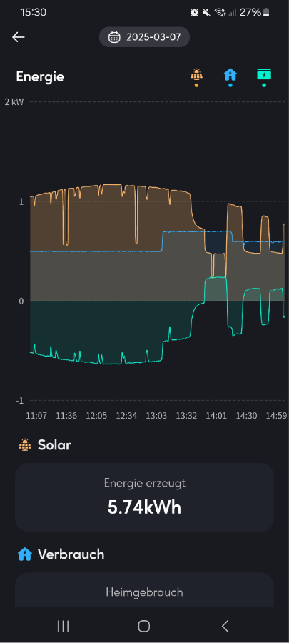

HUB 2000: 2KW Modulleistung, 2 AB2000, Akku 1 geht in kurzer Zeit auf 100% , Akku 2 steht auf 99% und lädt sich einen Wolf. Aber anstatt auf Standby zu gehen oder langsam weiter zu laden passiert folgendes. Auf einmal fängt er bei prallen Sonnenschein den Akku zu entladen, fällt er dann unter 97% fängt er wieder an zu laden, Akku geht aber nicht auf 100% bleibt wieder auf 99% stehen und er fängt wieder an zu entladen. Das geht ewig so weiter. Siehe Bild. Wenn ich aber dann bei 99% den Bypass manuell einstelle, springt der Akku auf 100%. Völlig bekloppt. Bypass aus brinht auch nix. Dann entlädt er sich auch zyklisch. Wenn ich aber die Ladegrenze auf 99% stelle, springt er sofort in den Bypass und macht keine Zicken. Warum nur Zendure...Hilfe!
