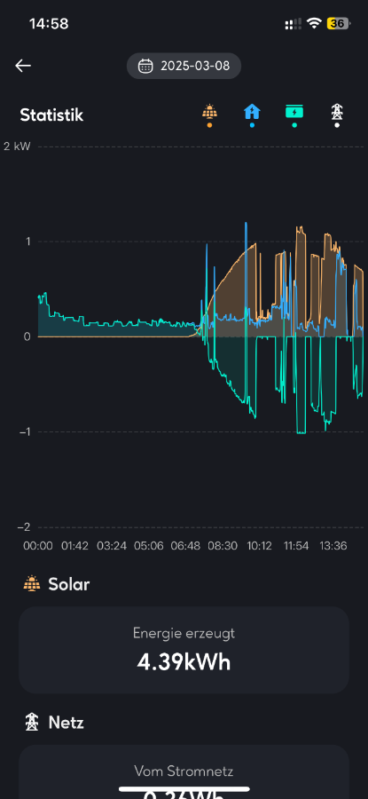

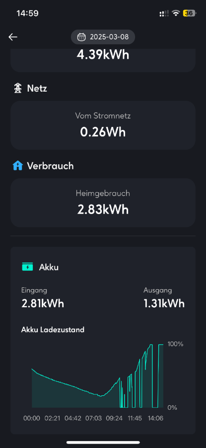

Blue-Pinguin Hallo, bei mir verschwinden die Akkus sofern über eine längere Zeit mehr als 850W durch die Solarmodule in die Akkus geladen wird. Alle angeschlossenen Module sind kompatibel. Das System steht dann auf Standby mit 0% und es hilft nur ein Neustart inkl. Demontage. Es tritt sowohl mit dem Akku AB1000 und AB2000 auf.

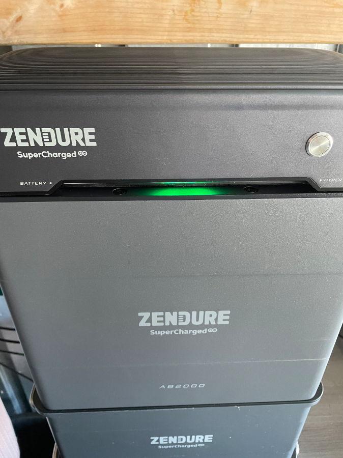

Blue-Pinguin Bei allen Akkus liegt die Temperatur zwischen 16 und 20 Grad. Der obere ist durch den Hyper etwas wärmer (20 Grad).
solarbier Glaube es hat etwas mit den Aussetzern zu tun, du hast ganz schön viele Daten Lücken. Nachts so gut wie gar keine, aber Tagsüber bzw wenn der Hyper auch PV umsetzt. Wlan Störung ??

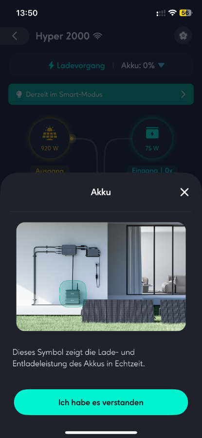

Blue-Pinguin Heute gab es mit einem zusätzlichen Lüfter auf dem Hyper 2000 keine Probleme. Das Gerät ist auch schön kühl. Es scheint ein Wärmeproblem zu sein.
