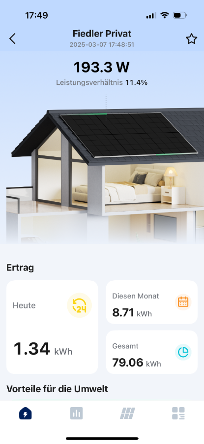

Sieht nach hoymiles App aus bezüglich WR. Diesen Daten vertraue ich null Komma nulll, stimmt ( bei mir) eigentlich nie. Was auch immer die App da misst, Mist?

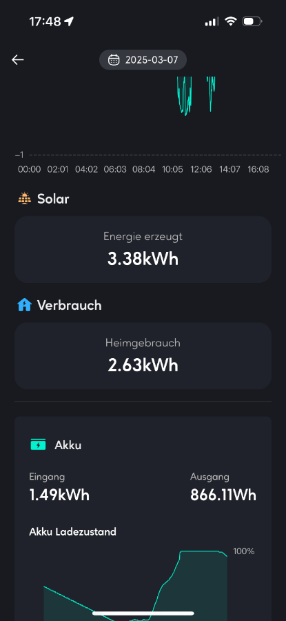

Zendure Daten naja unzuverlässig…..aber der Heimgebrauch ist schon der richtige Wert, meist etwas zu klein.
Vergleichen von Daten verschiedener Systeme verbietet sich von selbst, andere Taktung, andere Messpunkte, nie gleich. Verwirrt immer.
Konzentriere Dich auf exakt ein System ( aber nicht die s-Miles App)
Ich habe einen shelly plus 1pm hinterm WR sitzen und einen Shelly 3 em im Hausanschluss, ein System, eine Statistik, zuverlässig, 0,5% Abweichung max. (habe ich auch geprüft gegen den Hauszähler) . Die App hat ne PV Statistik. Preise kannst du auch pflegen.
