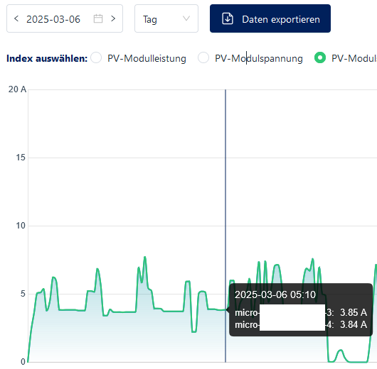

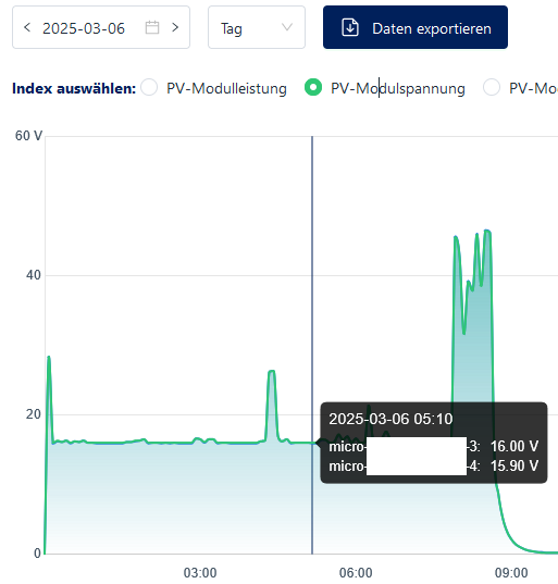

gestern Morgen Einspeisung 61,5 Watt. niedrigste Spannung 15,9 Volt bei 3,8 A

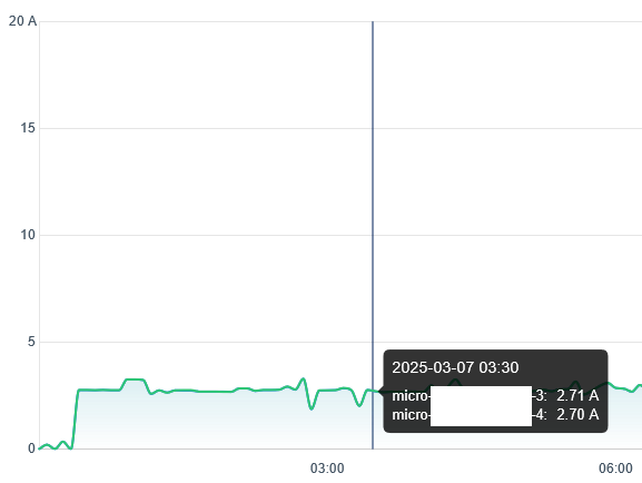

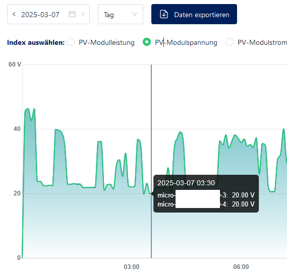

heute Morgen Einspeisung 54,0 Watt, niedrigste Spannung 20,0 Volt bei 2,7 A
Ich vermute diese niedrige Einspeisespannung bringt den Wechselrichter aus dem Tritt. Warum wird das so unterschiedlich zwischen den beiden Geräten ausgehandelt? Ich habe gestern Abend für 15 Minuten alles komplett auseinander genommen (Stromlos gemacht), ansonsten gibt es keinen Unterschied.
6.3. Leistungsregelung über Stromstärke (Spannung gleichbleibend niedrig bei etwa 16 V)
7.3. Leistungsregelung über Spannung (Minimum 20 Volt) , Stromstärke gleichbleibend bei etwa 2,7 A)
