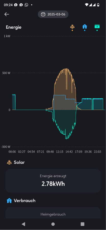

Untergrenze auf 25% einstellen, die Abgabe ins Haus ab Mitternacht würde ich etwas reduzieren. Wenn der TV nicht mehr gebraucht wird ( 55 Zoll ca. 88 Watt ), läuft vielleicht noch eine Heizungspumpe als Dauerverbraucher,ab und zu geht mal der Kühlschrank oder der Gefrierschrank an, da findet keine große Entladung statt. Viel Erfolg mit Ihrer Anlage.
