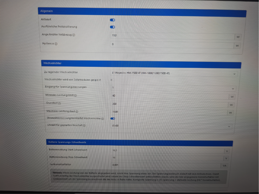

Danke für die Vorschläge.
Also: es gibt keinen Energieplan.
Ich Regel ja direkt mit den shelly. Nicht über zendure...sondern die Geräte kommunizieren direkt über die IP miteinander.
Keine Updates gemacht. Neustart hat nur bedingt geholfen.
Wenn der Akku seine 100% hat und in Bypass geht....geht nur so viel raus, wie eben die dtu regeln soll....der Überschuss der möglich wäre, lass der WR nicht durch. Ähnlich wie Bypass deaktiviert, nur eben von der WR Seite.
L1 macht was es soll.
L2 ist voll der Bypass lässt aber nicht mehr durch. Hab jetzt händisch die Regelung auf -600w gestellt....dann funktioniert das. Will aber nicht ständig mit der Konfiguration das anpassen müssen.
L3 hab ich auf -1W gestellt, Wechselrichter regelt aber auf -180W...und ich weiß nicht warum. Hat die selbe Konfiguration wie die anderen 2.🤷♂️
