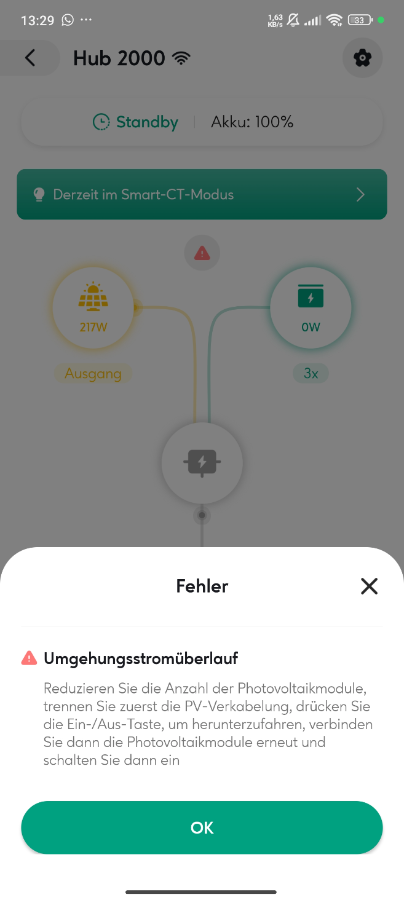

1200W bei welchem PVModul-Strom. Das Verhältnis verschiebt sich bei dir zu deinen ungunsten. Bei über 30A im Bypass erscheint diese Meldung. Entweder Bypass immer aus (meine Empfehlung) oder den WR soweit reduzieren bis die Meldung nicht mehr erscheint. Bei Modulen mit Pmax 13A bei 30 bis 33V ist dann abhängig vom MPPT des WR ev schon bei 1000W Schluß. Der Relaisbypass ermöglicht bei 4 Modulen in doppelter Parallelschaltung den 4fachen Strom dh 52A !! Messen oder ausprobieren. Die Fehlermeldung ist richtig und auch sehr wichtig denn die MC4 Steckverbindung ist nur bis 25A zugelassen.
