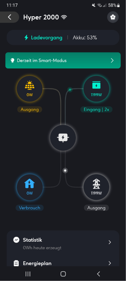

21232f297a57a5a743894a0e4a801fc3 Guten Tag..... Sollte der Hyper 2000 nicht mit 2x AB2000S mit 1800 Watt laden statt mit 1200 Watt? Erzeugt wird genug über große Dachanlage.
Felli In Kombi mit Modulen meine ich. Per AC alleine sollte es hinkommen. Schau ins Datenblatt sollte alles da stehen.
ShaRuKu Zer0 Der Hyper kann nur 1200 Watt Bidirectional laden oder einspeisen. Du kannst in summe mit Solar und AC maximal 1800 Watt in den Akku laden. Hier limitiert bei dir aber ganz Klar die 1200 Watt Grenze des verbauten Wechselrichters im Hyper.
