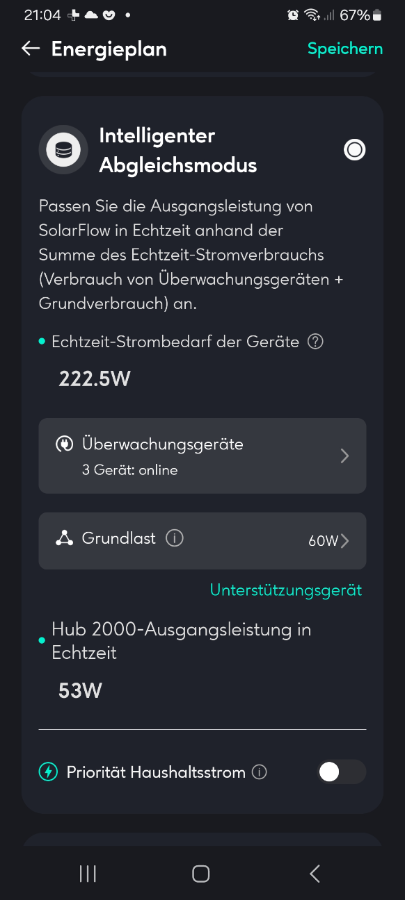

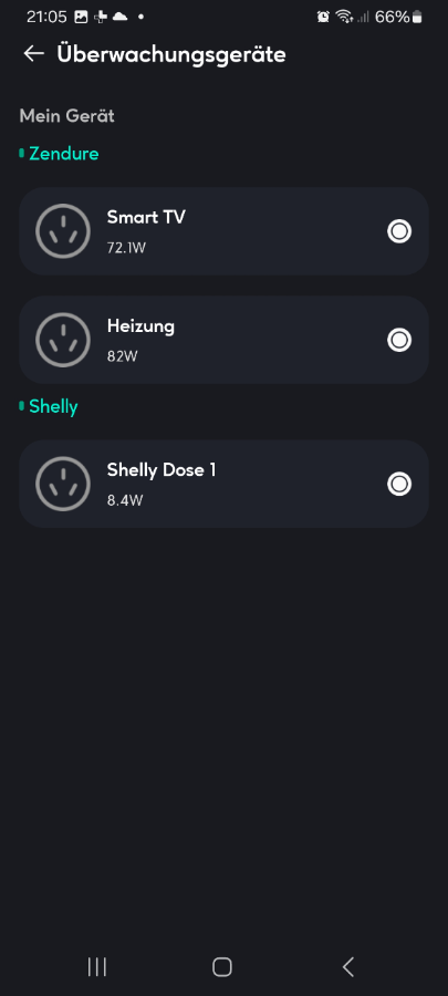

vomile Hier nochmal ein paar Screenshots. Sollte nicht die Leistungsabgabe des Akkus ungefähr mit der Summe der Smartdosen + Grundbedürfnisse übereinstimmen? Nicht wie auf dem Foto. Alle zusammen möchten 222,5 Watt haben, bekommen aber nur 53🤔

brs Reicht nicht , andern modus wählen, speichern, zurück auf IA Modus speichern, und der Server braucht fast 10 Minuten um es umzusetzen
Andre Hast du auch mal die Grundlast geändert und speichern, zurück auf Geräteseite und nach unten ziehen das ist wie aktualisieren?
vomile Scheint wohl wieder zu funzen. Aus allen Modi raus. Halbe Stunde auf manuell und denn wieder auf Intelligenten Abgleich. Mal sehen wie lange.🤔😆
