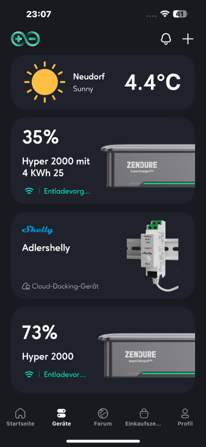

ZenUser233kLM33 Hallo, ich habe 2 Hyper 2000 mit jeweils zwei AB 2000 darunter. Überwachung vom Stromverbrauch mit einem Shelly 3 M, der auch mit eingebunden ist. Warum entladen sich die beiden Geräte so ungleichmäßig? Jeder Hyber ist auf einer anderen Phase!!!
fritz58 Guten Morgen. Hat damit zutun das dein Verbrauch auf den Phasen nicht gleich ist . Siehst man auch im Monitoring des Shelly 3M wie die Belastung ist .
ZenUser233kLM33 Das ist mir schon klar, dass die Phasen unterschiedlich belastet sind, dachte das könnten die 2 Hyper und der Shelly untereinander klären.
