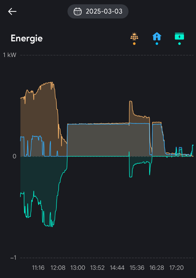

Heute super Sonnentag und meine Batterien waren schon früh voll. Dann sehe ich, dass beim Bypass nur ca 330W ins Haus kommen. Normal wären zu der Zeit um die 600W produziert.
Hat da jemand ne Ahnung an was das liegen könnte? Ich muss nochmal den Wechselrichter unter die Lupe nehmen. Aber denke schon, dass er pro Eingang mehr als 330W aufm Kasten hat.
Im Diagram sieht man, sobald Batterie etwas entlädt und wieder geladen wird, geht der Solarertrag nach oben. Also definitiv im Bypass Modus abgeriegelt.
Falls es der Wechselrichter ist, kann man den Solar Flow Ausgang auf 2 Eingänge beim Wechselrichter stecken mit einem Y-Anschluss? Sorry falls das ne dumme Frage ist!
