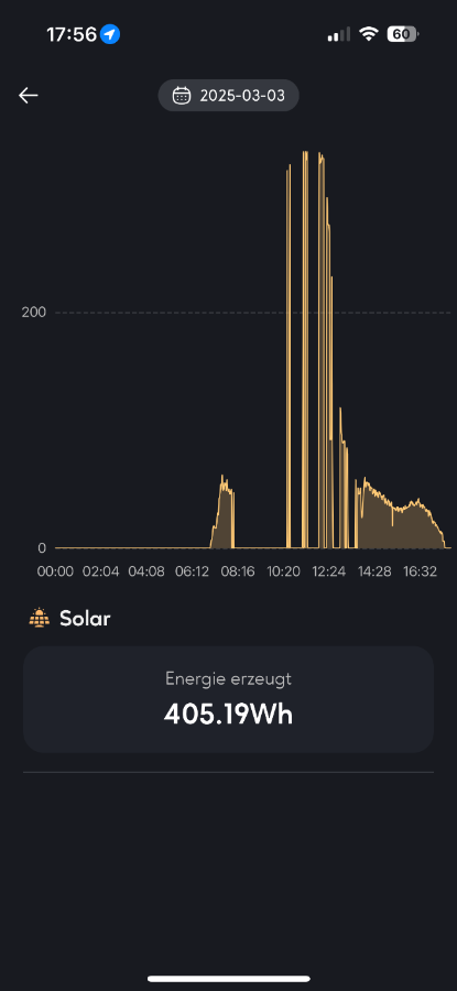

Ist an dem System noch eine Witere PV Anlage angeschlossen, die Überschuss produziert? Falls ja, das Problem habe ich auch. Sobald die Batterie voll geladen ist und weiterhin Überschuss im Hausnetz vorhanden ist, wird die PV Leistung auf Null gestellt. Der Bypass-Modus wird bei mir dann auch nicht automatisch aktiviert.
