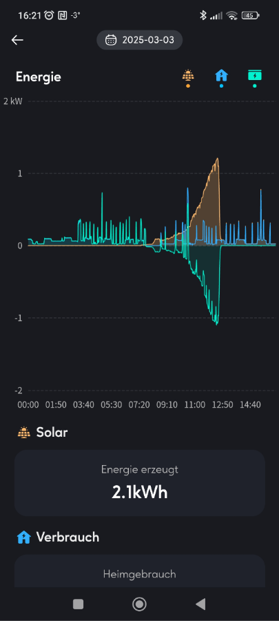

ShaRuKu Zer0 Was genau ist deine Frage? Sieht für mich normal aus wenn kein Bypass erlaubt ist und Akku voll wird PV auf die aktuelle Last gedrosselt.
21232f297a57a5a743894a0e4a801fc3 Alles ok. Du musst den Strom verbrauchen, damit der Akku nicht so schnell voll ist.
21232f297a57a5a743894a0e4a801fc3 21232f297a57a5a743894a0e4a801fc3 Slowcooker ohne Elektronik, der mehrere Stunden etwa 200 Watt konstant verbraucht fuer Brot, Gulasch, Stew, etc.
Michiko Finde es nicht normal, müsste der Hub 2000 nicht wenn de Akku voll ist den Hausbedarf aus dem Akku ziehen und bei 97% wieder in den Akku laden?
21232f297a57a5a743894a0e4a801fc3 Nein, Strom direkt zu verbrauchen ist effektiv, als Ein- und Ausspeichern.
21232f297a57a5a743894a0e4a801fc3 Der Hausbedarf kann tatsächlich zu gering sein oder er wird von Shelly falsch gemessen oder in den Clouds falsch verarbeitet. Smart CT ausschalten, feste Wattzahl von 400 Watt Richtung Haus. Was passiert?
TS1 Sieht total normal aus für das Setting. Aber ich hätte auch gern in dem Moment das die Sonne einfach weiter einspeist, ohne den Hub in den Relais-Bypass zu schalten, also Soft-Bypass sozusagen...
