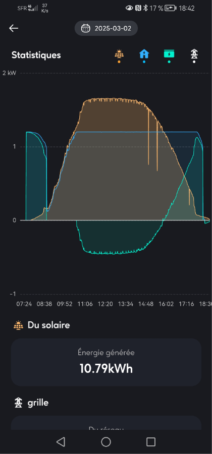

Ich vermute eher, das dein MPPT genauso schlecht läuft wie bei mir. Ich habe 4x 445watt Trina Bifacial Module... Ständig bricht die Leistung ein, von möglichen 900watt die jeder der 2 MPPT verarbeiten kann, kommen nur 900 - 1800 Watt in Summe... Ganz, ganz selten hält der MPPT den Spannungsbereich dann kommen auch x knapp 1800 Watt (welches man dann auch in der Grafik sieht an) also es wäre möglich. Da die Werte nicht so oft in die Grafik geschrieben werden, wie sie in der live Ansicht abgebildet werden, wird in der Grafik nur der Mittelwert abgebildet (1800-900(soweit bricht die Leistung in wenigen Schritten ein) = 900watt (Schwankung, hiervon die Hälfte= 450 Watt) somit ist der abgebildete Spitzenwert in der Grafik nicht 1800Watt, sondern nur bei ca. 1350Watt. Das ist dann auch die durchschnittliche Leistung.... Leider hat mich der Support bis jetzt nur vertröstet und mir noch keine plausible Antwort geliefert.
