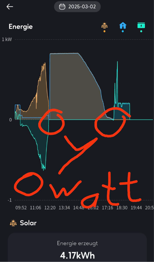

Der Bypass ist katastrophal. Wenn Batterie voll, wird alles auf 0W runter geregelt, mein Wechselrichter geht aus, dann nach ein paar Minuten schickt er den Überschuss durch wenn der Wechselrichter wieder an geht.
Warum muss der Hub 2000 das erst auf 0W runter regeln?
Warum Zendure???
Wenn der Bypass aus geht, weil zu wenig Sonne, wird erst wieder auf 0W runter geregelt, mein Wechselrichter geht aus und es dauert wieder Minuten bis er regelt. Zudem werden gefordert Leistungen wie Grundlast komplett ignoriert im Bypass aktiv.

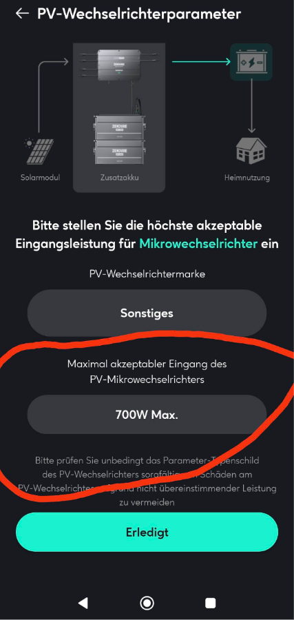

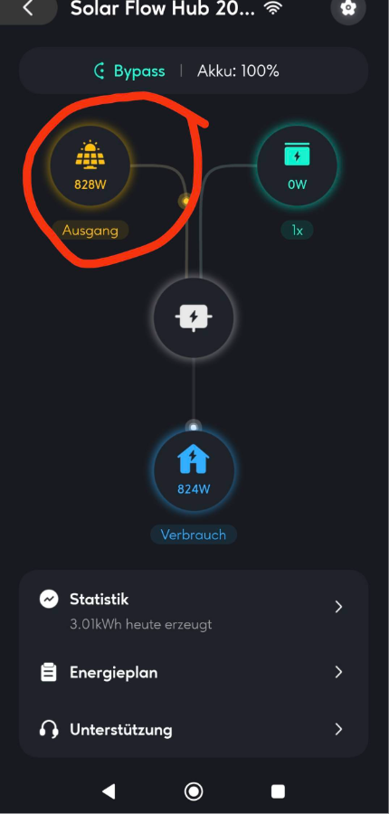

Wenn Batterie voll, Bypass aktiv werden die eingestellten maximalen Akzeptanzwattzahlen ignoriert.
Ich will max 500,600,700 oder 800 am Hub Ausgang haben, er schickt mir 840w obwohl das evt mein Wechselrichter gar nicht mag.
Wenn ich maximal 500W für mein Wechselrichter Ausgang einstelle, dann soll das der Hub 2000 bei Überschuss auch nur durch lassen.

Im Anhang noch ein paar Bilder wenn er auf 0W runter regelt, bzw meine eingestellt maximale Ausgangsleistung und was er maximal durch schickt.
