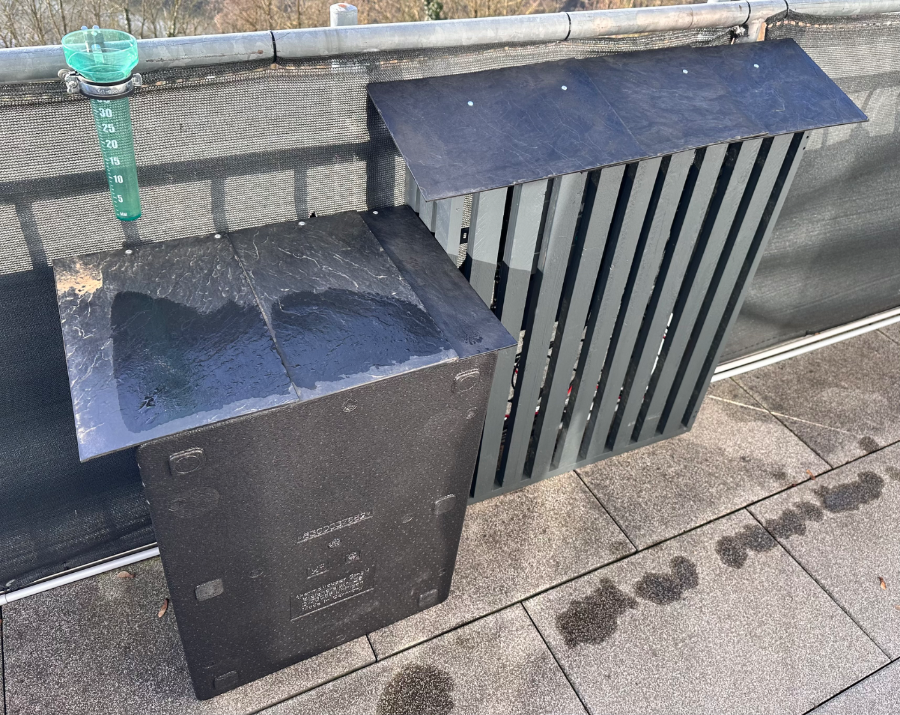

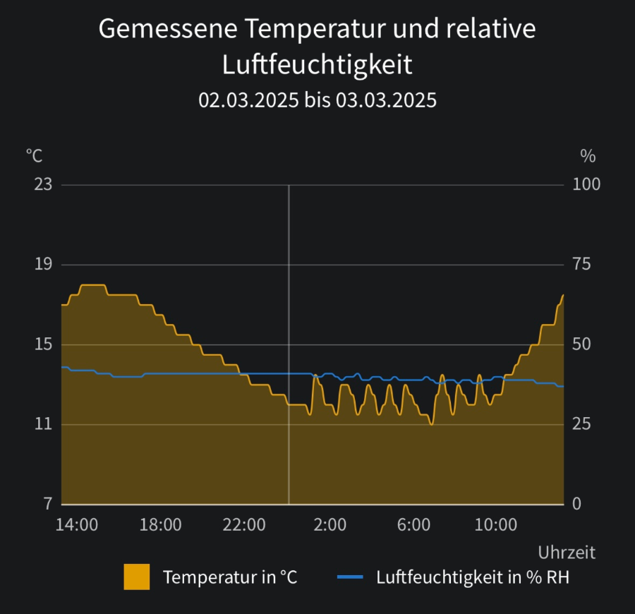

Durch das Laden der Akkus werden dieselben relativ warm. Über Nacht habe ich mein altbewährtes System mit Heizmatte und Regelung laufen (siehe auch alte Posts von mir).

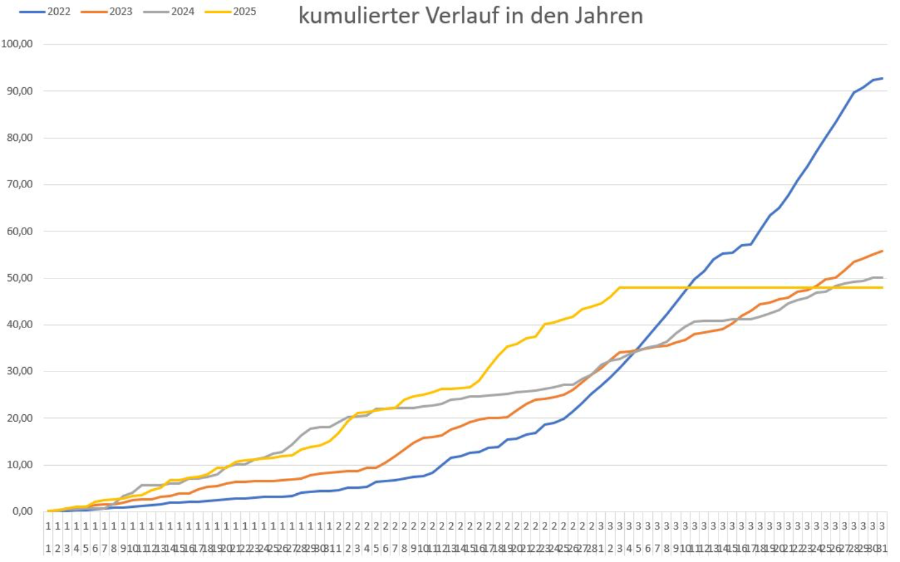

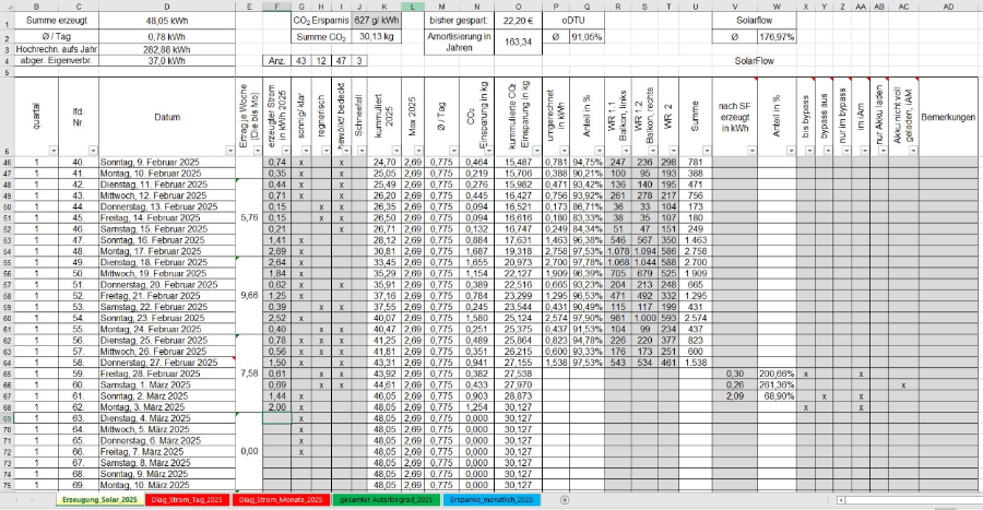

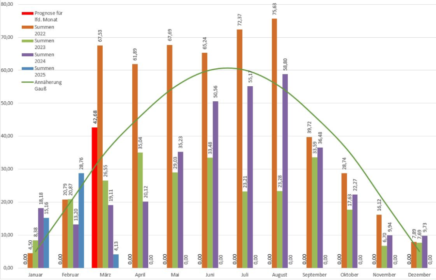

2025 ist bereits mein 3. Jahr mit Akku und mein 4. Jahr mit BKW. Für die Statistikfreaks habe ich ein paar Bilder meiner Auswertung angehängt ;-)
