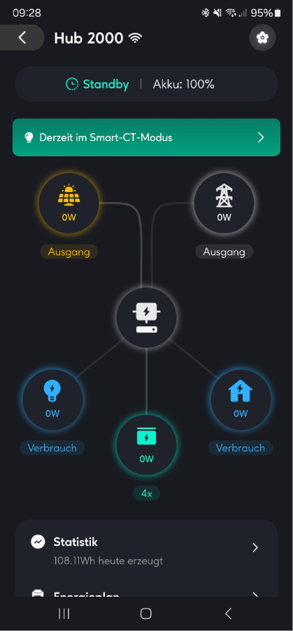

deeptrax Trotz der Einstellung Bypass immer aus verbleibt der hub 2000 im Bypass Modus. Ein Rosetten nach Vorschriften brachte auch keinen Erfolg. Am Augang des hub liegt keine dpannung an. Akkus werden geladen und das war es dann auch schon. Komponenten: 6x 400w panels, hub 2000, ace1500, hoymiles hmt2250 6t und 4x ab2000 Akkus, shell 3em. Wer weiß Rat?

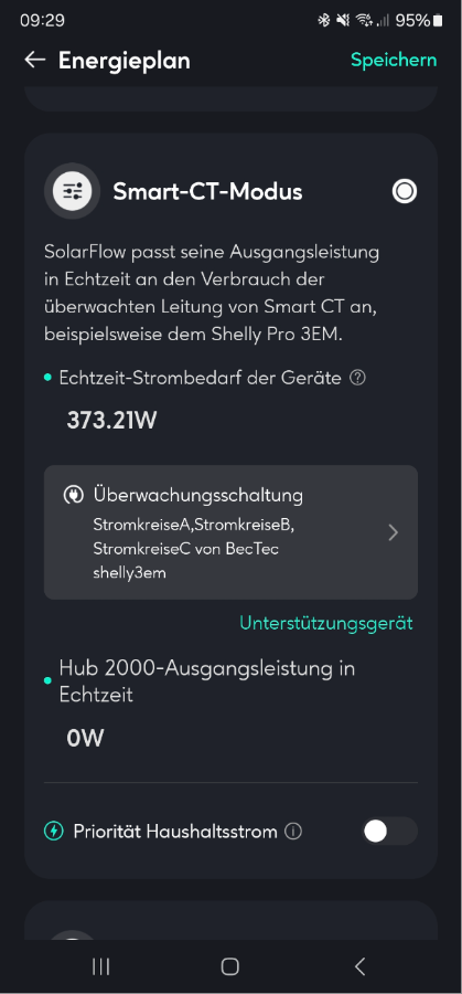

21232f297a57a5a743894a0e4a801fc3 Also Bypass sehe ich nicht. Schalte mal den Energieplan aus. Dann die Standard Abgabe ans Haus für 10 Minuten auf 0, dabei den WR vom Netz trennen. Danach WR anschließen und die Standard Abgabe ans Haus auf 500W. Kommt dann etwas?

Tim (Moderator) Erneut beim CT-Modus oben auf den weißen Punkt klicken und speichern. Dann oben über das Zahnrad die Abgabe ins Haus einstellen.

silberstern Du hast definitiv ein Problem hinter dem Hub. Er gibt keine Energie ab. Entweder sendet der Shelly keine Verbrauchsdaten (müsste man im smartCT Menü sehen) oder der Hoymiles fordert keine Leistung ab. Ist der richtig verbunden (sowohl HUB als auch Einspeisesteckdose) und ist er auf 100% Leistung gestellt.
deeptrax Es ist kein Problem hinter dem hub. Wäre eine Möglichkeit gewesen allerdings ist dem nicht so. Wenn ich alle panels über dem wr laufen lasse funktioniert er einwandfrei. Und der shell hibt auch den Verbrauch sehr genau an.
