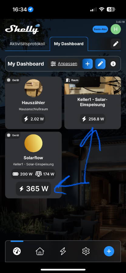

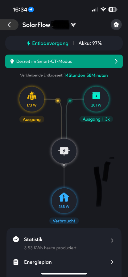

Die Daten der Zendure App kommen per MQTT und ich wette, du bist auf dem eu Server und nicht auf dem globalen. Der eu Server ist leider träge und gibt stellenweise über Stunden nichts sauber aus, da ist der globale deutlich besser!

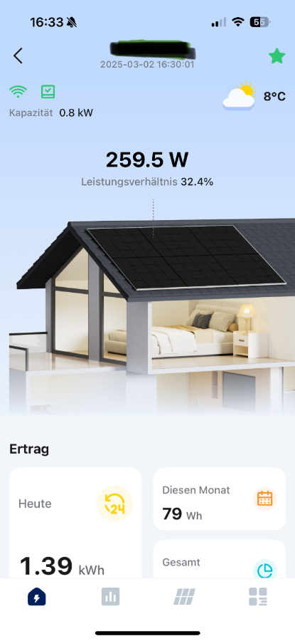

Außerdem, die hoymiles App gibt über die DTU nur alle 15 minuten einen Wert aus, das bedeutet das dein angezeigter Wert nicht stimmen muss!
