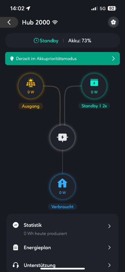

ZenUser23qC6K4D Hallo zusammen seit heute Morgen sieht in mein App der Diagramm aus ich kann nichts einstellen.
21232f297a57a5a743894a0e4a801fc3 Energieplan drücken. Akku Prioritaetsmodus ausschalten. Jetzt steuert die Zendure Cloud ueber dein Wlan nicht mehr den Hub2000. In den Einstellungen Ausgabe Richtung Haus auf 400 Watt stellen. 5 Minuten warten. Startet die Einspeisung?
Thomas Danke für deine sehr gute Erklärung ZenUser. Jetzt hab ich’s auch begriffen. Wenn eine neuere Software wieder stabiler läuft wieder auf einen Rnergieplan stellen, oder. Danke
ZenUser23qC6K4D Hallo Ich musste Bypass auf immer aus einstellen und auf Akkuprioritaets einstellen dann hat es in Haus eingespeist Ich gespannt was Heute passiert es soll ein Sonniger Tag werden
