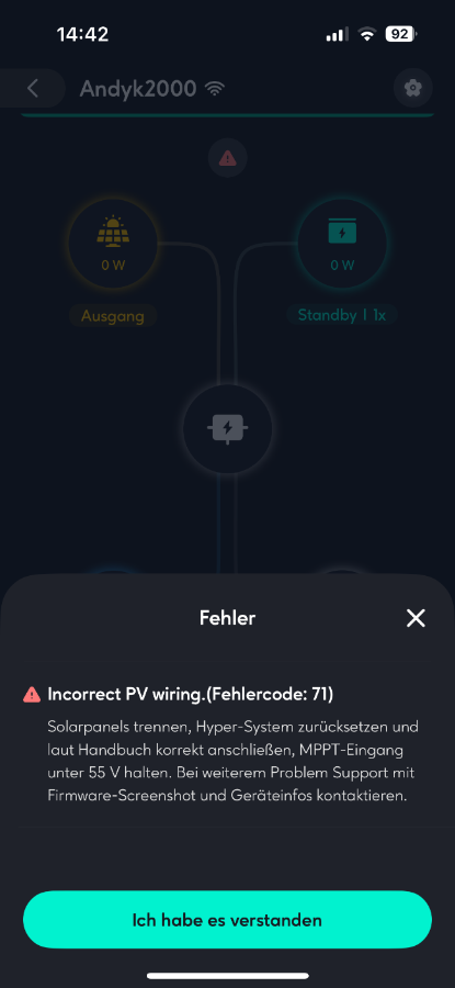

VoltageMani Hallo Community, An was kann dieser Fehler liegen ? Der Hyper läuft mit der Verdrahtung schon über ein halbes Jahr und jetzt das ?
Zen_4712 Das liegt am letzten Hyper Update. Das ist nix Neues. Warten auf das nächste Update. Ich hatte diesmal Glück, habe das Update zuerst wegen wenig SOC nicht installiert und dann kamen schon die "Bad News" hier im Forum auf.
achmo Es reicht, den Hyper auszuschalten und alle Minus PV Kabel zu trennen. Kurz warten PV Kabel anschließen, Hyper starten. Läuft wieder. Ich hatte es schon zweimal.
dostos Bei mir das gleiche, brauche nur PV1 und PV2 trennen und der Fehler Incorrect PV wiring ist sofort weg. Danach läuft die Anlage wieder. Kommt so alle ca 5 Tage.
