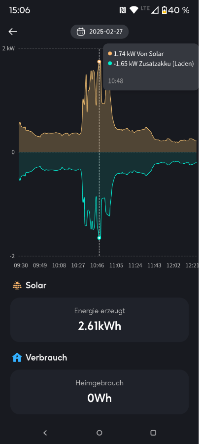

IK Hallo, wer weiss hierüber bescheid? Hub 2000 und 4AB 2000 Ladeleistung betrug vorgestern knapp 1,7 kW. Ist Prima! Aber war diese nicht mit max. 1,2 kW ab 2AB Akkus deklariert? Gab es mit dem Update eine Änderung der Ladeleistung?
ShaRuKu Zer0 Ein AB2000 kann 1200Watt Ladeleistung. Zwei AB2000 könnten theoretisch 2400 Watt Ladeleistung aufnehmen. Der Hub kann ab Zwei oder mehr AB2000 eine Ladeleistung von 1800 Watt. Ließ das gerne in der Anleitung nach ,😉
