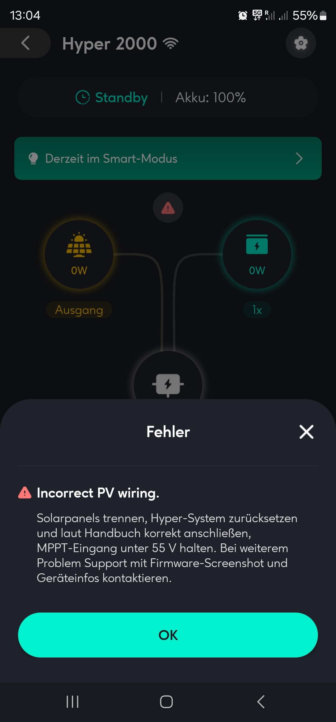

Ich habe mir vor kurzen 2 zusätzliche Solarpanele geholt. Habe nun 4 Solarmodule
1x Hyper 2000
1x AB2000S.
Bei mir kommt die Fehlermeldung meistens, nachdem die Batterie voll aufgeladen wurde. Aber auch erst seitdem ich die 2 zusätzlichen Module habe.
Aber ich verstehe es trotzden nicht.
Alle 4 Module laden mit ca 1600W Richtung Hyper.
= bedeutet alles richtig angeschlossen.
Nachdem die Batterie Mittags voll aufgeladen ist kommt die Fehlermeldung ,,incorrect PV wiring".
Wenn ich dann die 2 neuen Panele trenne von Hyper 2000, funktioniert wieder alles, nur halt mit 2 Modulen.
