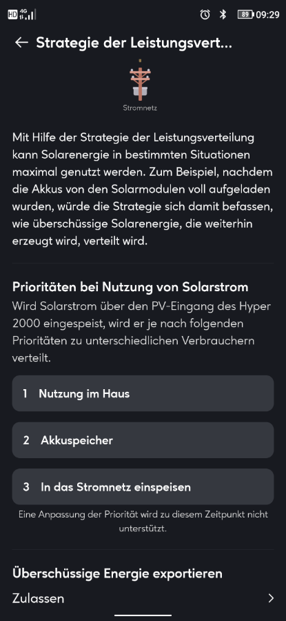

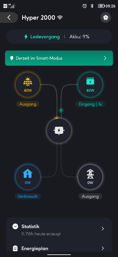

Fabian Guten Morgen Weiß jemand warum zuerst der Akku geladen wird und nicht ins Haus eingespeist? Kommt zu wenig Leistung?
KalTudi Mira como tienes la derivación, si automatica, encendido o apagado, quizás tengas la preferencia de primero llenar la batería
Hyper-Paul-MZ Liegt der Speicher unterhalb des eingestellten Mindestwerts (Standard 10%) wird zuerst der Akku geladen, bevor der Strom aus den Paneelen ins Hausnetz eingespeist wird.
Abecus Bei mir speist der hyper erst ins Netz ein, wenn der Akku deutlich über der min. Schwell liegt (etwa zwei Prozent drüber) und die pv Leistung hoch genug ist (etwa 60w als Beispiel)
