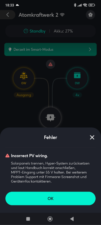

Das Ticket zu dem Fehler 71 ist noch nicht abschließend bei Zendure bearbeitet. Bei einem meiner Hyper ist ein direktes Firmware update „gepusht“ worden, scheint geholfen zu haben, muss ich aber noch konkreter bei genügend Sonne testen.
Bei meinem zweiten Hyper ( zwischenzeitlich gekauft) ist die Fehlermeldung auch aufgetreten, bin grad dabei mit Frau Xu zu klären ob hier auch ein Update „gepusht“ wird.
Wenn alles erledigt ist würde ich ein update geben.
