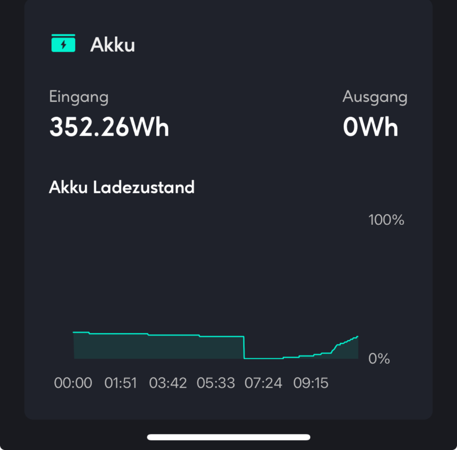

diese Energie ist niergendwo hin abgeflossen, da es gar keine Energie gab! Das Alles ist schlichtweg eine Fehlinterpretation des miserablen BMS welches nur zwischen 0 und 100% unterscheiden kann!
Falls Du seit längerer Zeit die Akkus nicht auf 100% geladen haben solltest ist das ein recht "normales" Phänomen!
Du solltest jetzt schleunigst sehen, das Du die Akkus aufgeladen bekommst und zwar bis zum Anschlag (Bypass), ansonsten läufst Du Gefahr, das die Dinger (das Ding) irgendwann aus der App verschwunden sind und im Begriff sind sich zu verabschieden!
