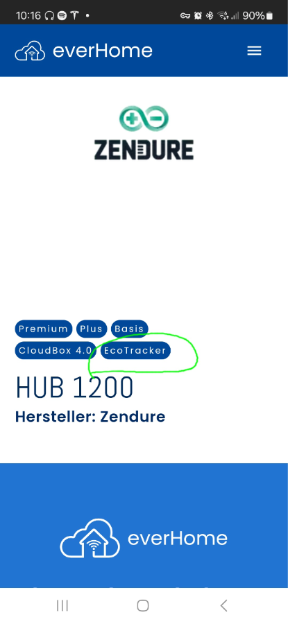

Funktioniert problemlos. Ab und zu muss der EcoTracker zurückgesetzt werden, weil er abschmiert. Kommt 1-2x im Monat vor.
Man kann in der EverHome App den Zendure mit einbinden, wodurch dann der Bezug vom EVU und in einer separaten Zeile der Verbrauch inclusive Zendure Ausgabe gerechnet wird. Das gibt eine Info über den Grad der Selbstversorgung. Regelung läuft fast im Sekundentakt, wobei ich die Einstellung auf Priorität Haushaltsstrom gesetzt habe. Da kommt an einem sonnigen Tag mehr ins Haus und mir genügt der Akku. Wenn die Leistung spontan abfällt, regelt Zendure innerhalb weniger Sekunden ab, sodass mein Verlust durch Einspeisung nur im Bereich weniger Wattstunden liegt. Die Rampe nach oben ist in gewohnter Trägheit durch die Systemarchitektur mit
