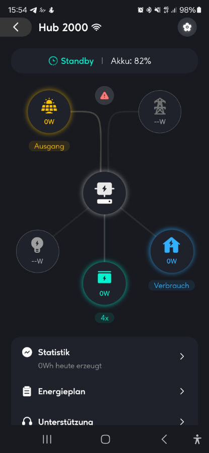

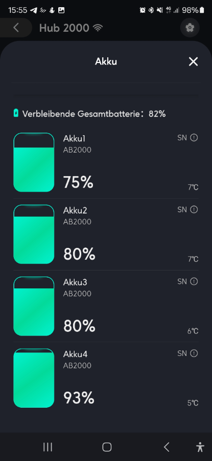

Nach meiner Beobachtung würde ich folgendes vermuten:
Mindestens einer der Akkus war mal unter 0 Grad geraten. Dann setzt Zendure den Schutz so lange, bis der Akku wieder > 8 Grad erreicht. Wenn aber in der Zwischenzeit keine PV Energie da ist, kann er den Akku auch nicht heizen. So lange der Akku aber unter 8 Grad bleibt, bleibt das ganze System im Temperatur-Schutz-Modus…
Und wenn das über Tage geht, sollte sich vermutlich der Hub aufgehangen haben. Das löst sich dann mit einem Neustart.
Fazit: entweder Akkus mal über Nacht ins Haus stellen oder Neustart versuchen…
