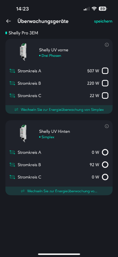

gigazet Haben heute 2 Shelly eingebaut. Ich habe auch beide hinzugefügt. Leider erkennt er nur den Verbrauch von einem Shelly. Wo kann man es einstellen das er beide vverwendet? Überlege ob ich mir noch ein hyper hole. Kann ich dann jedem hyper ein Shelly zuweisen?
ZenPanda Man nur ein Messgerät mit einem Hyper oder Hub verbinden. Zwei Hyper, mit jeweils einem Shelly pro 3EM funktioniert. Zwei oder drei Hyper mit insgesamt einem Shelly geht auch. Warum zwei Shelly?
Oliver Wahrscheinlich weil er unterschiedliche Phasen benutzen will, habe auch zwei Shellys funktioniert ohne Probleme , jeder Hyper hat seinen … noch schöner wäre es natürlich. Wenn Zendure den Hyper in den HEMS nimmt , dann würden alle mit einem gehen
ZenPanda Wenn die Marketing Kampagne für den SF 800 durch ist, kommt das sicherlich noch. Oder eben nicht, wer weiß 😅
