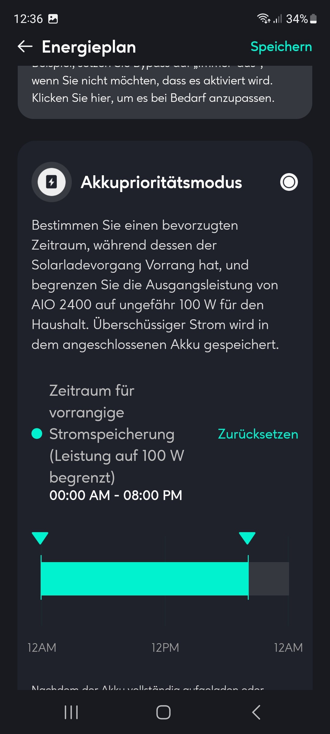

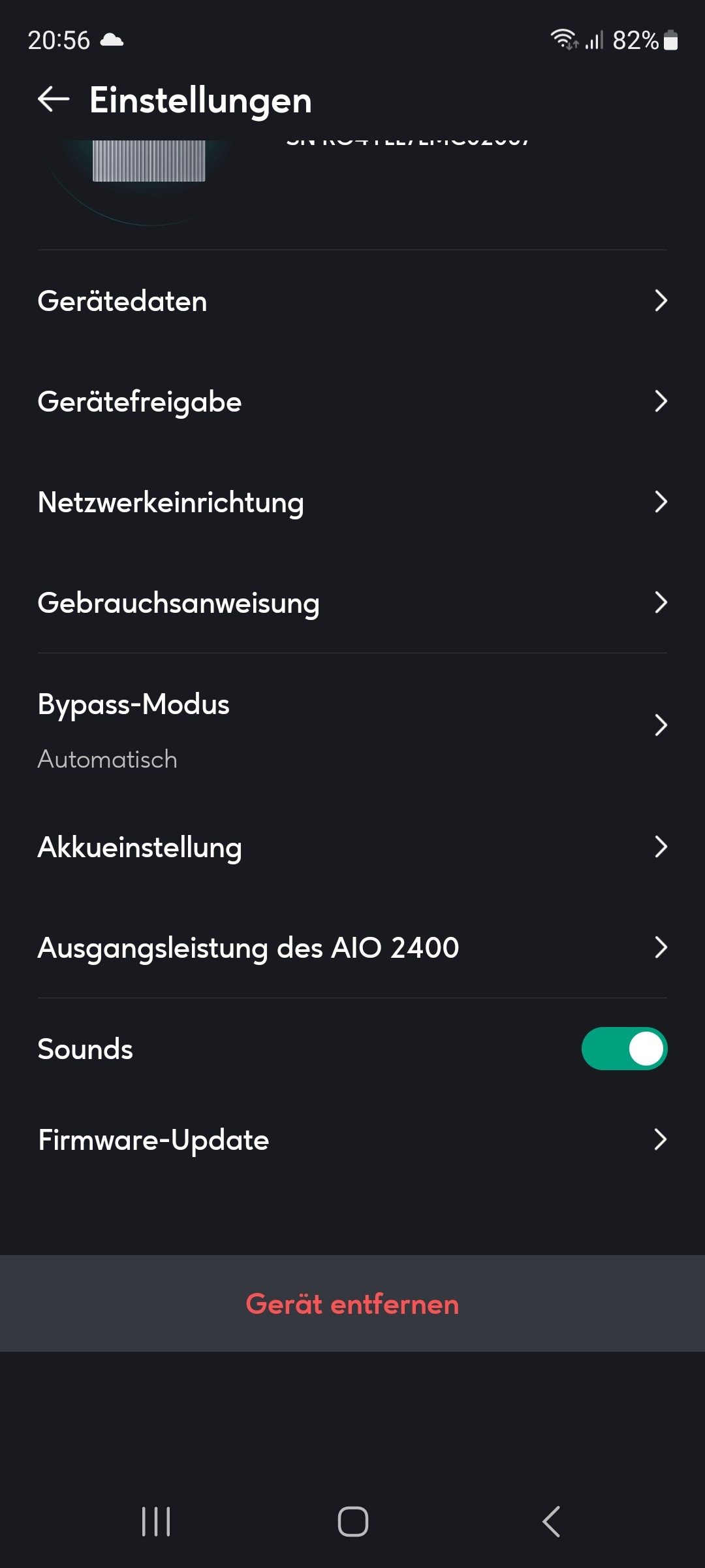

[unknown]Hallo Wolfgang, die Meldung ist "der Terminmodus wurde pausiert". Dies steht dort, wenn die Akkus auf 100% sind und das Gerät in den Bypass schaltet. Leider schaltet er erst zurück, wenn von den Modulen weniger als 40 Watt kommt. Sollte der geplante Termin davor sein, wird dieser dann nicht geschaltet. Kann immer nur empfehlen die Termine in Abständen (bei Gewissheit des Sonnenuntergangs) zu wiederholen oder den Bypass auf immer aus zu stellen. Dann wird jedoch keine Überproduktion, wenn die Akkus voll sind, ans Haus weitergeleitet. Wenn du noch Fragen hast, kannst du mir sonst auch eine Mail an zendure.moderator@t-online.de schicken. Ist manchmal einfacher. 😉 schönen Abend noch.
