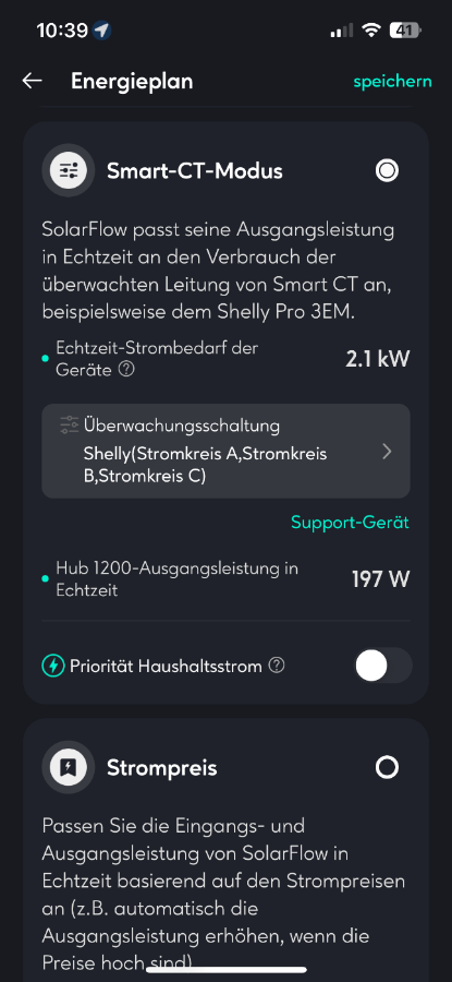

Tobias_ Was muss ich einstellen damit der hub 1200 die Maximal Augangsleistung ausgibt? Momentan nur 200 Watt
Stippo325 Bei mir habe ich am SF1200 700 Watt eingestellt, der WR ist ein HM600. Achte darauf, dass die Kabel vom Hub zum WR gleich lang sind, unterschiedliche Längen beeinflussen die Leistung.
eDiTiOn09 Einstellungen ➡️ Neztein-Ausgang ➡️ behördliche zugelassee WR Größe und Abgabe Haus entsprechend ändern,mehr nicht. ⚠️Voraussetzung "zugelassen" und WR ist so dimensioniert.⚠️
Kalle Der WR kann auch Leistungsbegrenzend sein. Z.B. 1500W WR auf 800 W gedrosselt, hat jeder Eingang am WR eine Maximalleistung von 200 W, benutzt man nur 2, nimmt der WR nur 400 W ab, egal was man am Hub eingestellt hat.
