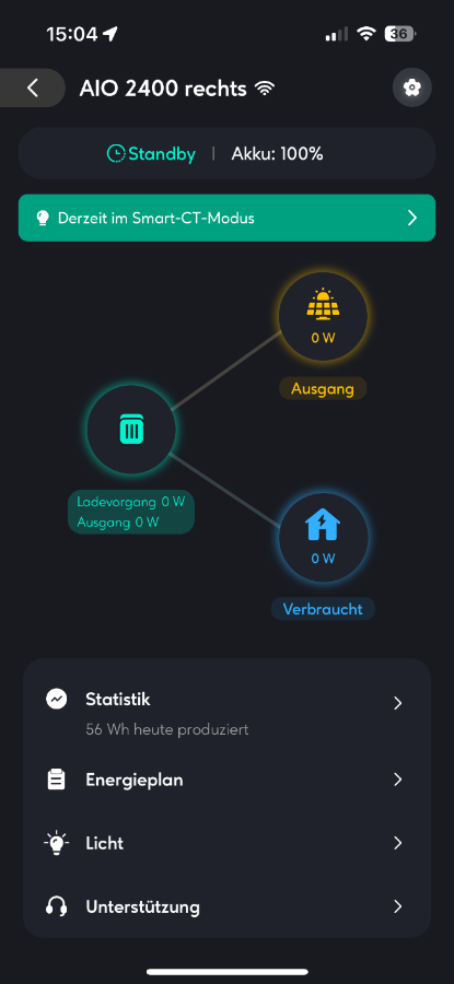

Gehen Sie in der App auf Energie Plan stellen Sie alle Modi auf aus, dann auf das Zahnrad oben rechts, da sind die Einstellungen, Bypass Modus auf Automatisch stellen, und abschalten einstellen, Accu Einstellung mit dem Schieberegler grün 45%---100% einstellen, bei Netz Ein und Ausgang evtl, mal 100 einstellen und speichern, die Ausgabe können Sie immer für sich individuell verändern. Melden sie sich ob sich jetzt etwas ändert.
