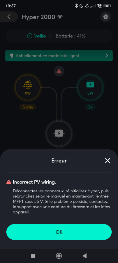

ZenUser1N0eK6t Une fois de plus le bug ''incorrect PV wiring ''. Cela faisait une bon mois que je ne l'avais pas eu...
Stephane Déconnecter les panneaux puis décharger un peu les batteries. Puis rebrancher les panneaux. Pas la penne de déconnecter le + et le - .un seul suffit
