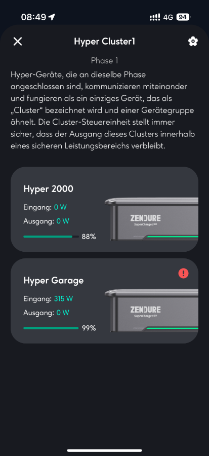

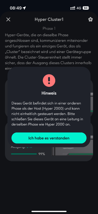

Flo711 Hallo zusammen, leider löst sich mein Cluster jeden Tag auf und ich muss sie wieder neu Verbinden. Gibt es hier eine Lösung? Die 2 Geräte sind auf der selben Phase

Flo711 Und wenn der Cluster dann mal funktioniert geht leider der Bypass im Cluster nicht. Habe jetzt Zendure um eine Lösung gebeten
ZenUser29 Hallo, Zen Link funktioniert nur wenn alle Geräte auf der gleichen Phase angeschlossen sind. Ansonst jeden Hyper auf eine eigene Phase ohne Cluster. Viel Erfolg!
Flo711 Sie sind auf der selben Phase ansonsten würde ja die erstverbindung auch nicht klappen, einen halben Tag geht es
