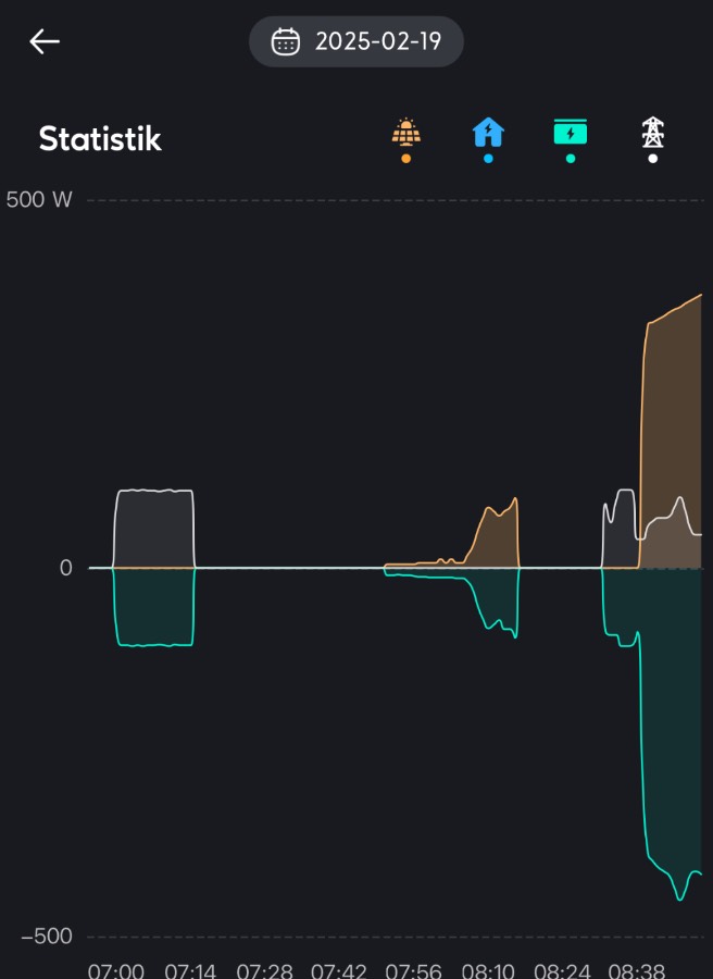

Dies finde ich nicht zufriedenstellend. Man verschenkt PV Leistung und heizt stattdessen mit teurem Strom aus dem Netz. Dies bestätigt mal wieder meine Annahme, das die Ingenieure/Softwarentwickler bei Zendure nicht in der Lage sind logisch zu denken.
Angeblich sei eine Heizfunktion über DC technisch nicht möglich. Selbst wenn es so ist, warum wird nicht erst dann von AC beheizt wenn PV-Leistung vorhanden ist und diese dann auch ausreichend ist um die Akkutemperatur durch laden zu erhalten?
Anbei ein Bild.
Morgens springt die Heizung an. Nur leider zu früh.
Irgendwann kommt dann die PV ins Spiel und lädt den Akku am Ende mit fast 100W.
Leider kühlt der Akku wieder runter (-6° Außentemperatur)
Nach ca. 40min Stillstand fängt der Hyper dann wieder an aus AC zu heizen. Erst nachdem der Akku wieder über 8°C ist schaltet er PV ein.
Meines Erachtens nach ist diese Lösung nicht so pralle.
