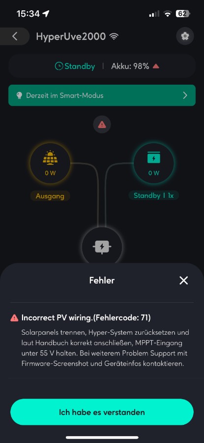

Ich hatte heute auch die Meldung Speicher war bei 100%, Hyper lief im Bypass, mit CT-Regelung.
Habe dann dass Update von gestern installiert.
Nach dem Reboot kam die Meldung.
Ich bin erstmal davon ausgegangen, dass die Leerlaufspannug der Module durch die Kälte zu hoch gestiegen ist, während der Hyper rebootet hat und entsprechend keine Leistung von den Modulen abgenommen wurde.
