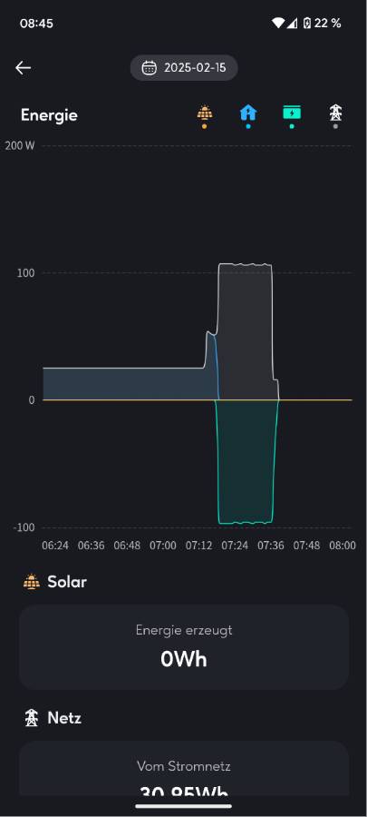

Nein. Der ACE hängt am Netz und sollte bei Stromausfall, die an ihn angeschlossenen Verbraucher weiter versorgen. Tut er aber leider nur solange Saft in allen Akkus ist. Mein 3xAB2000-Turm ist neulich nachts um 1:00 auf die Idee gekommen, nur den 3 Akku zu kalibrieren, hat den 3 Akku dann bis auf 0% runter gefahren (die anderen beiden waren auf 100%!) und die App zeigt in der Übersicht 67% an, was rechnerisch auch stimmt. Aber als Akku 3 bei 0 angekommen war, schaltet der ACE einfach ab, obwohl er die angeschlossenen Verbraucher die ganze Zeit über Netzstrom versorgt hat und das auch weiterhin tun könnte. Er lies sich dann durch nichts reaktivieren (auch nicht durch 900 W Netzeingangsstrom) und erst am nächsten Morgen als ein paar müde Sonnenstrahlen den 3. Akku wieder auf 3% gebracht haben, lies sich die AC-Ausgangsdose wieder einschalten. Das hat mit USV nix zu tun, völlig unbrauchbares Teil…
