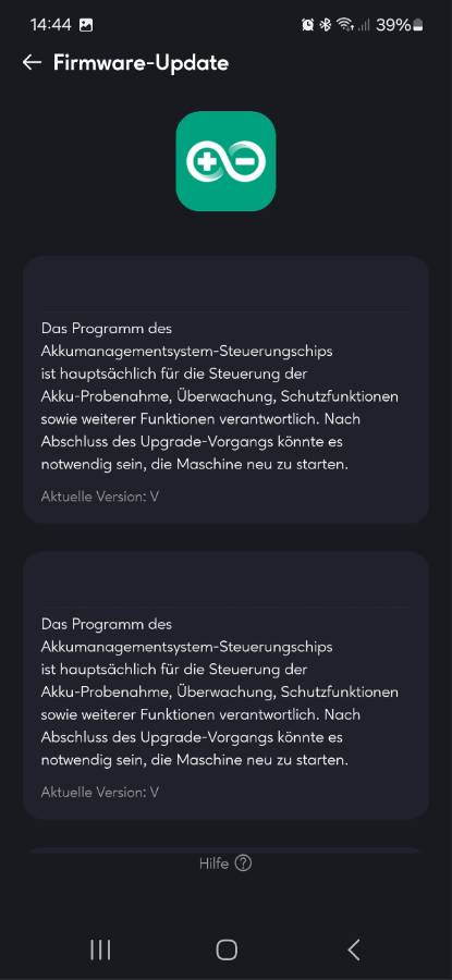

Ich kann mich erinnern dass ich meinen Hub auch erst über Bluetooth aktualisieren musste bevor ich WLAN einrichten konnte. Ich hab zu dem Zeitpunkt den Wechselrichter noch nicht angeschlossen gehabt. Also nur PV und Akku. Und PV sollte mindestens 100 oder mehr Watt Leistung bringen, Akku über 50%. Dann hatte das mit dem Update bei mir geklappt. Und beim anklemmen unbedingt die Reihenfolge in der Anleitung beachten.
