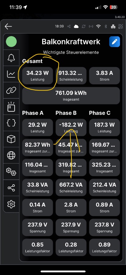

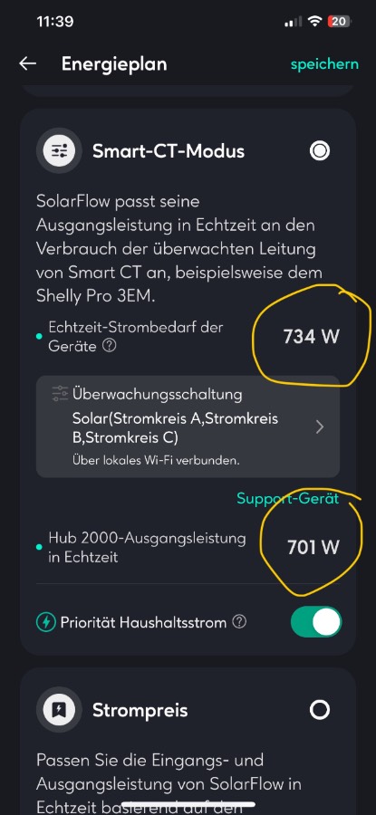

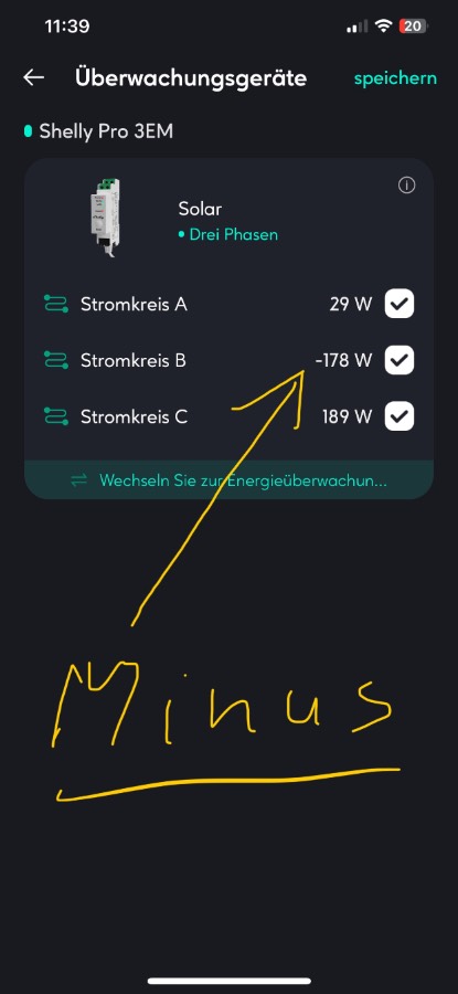

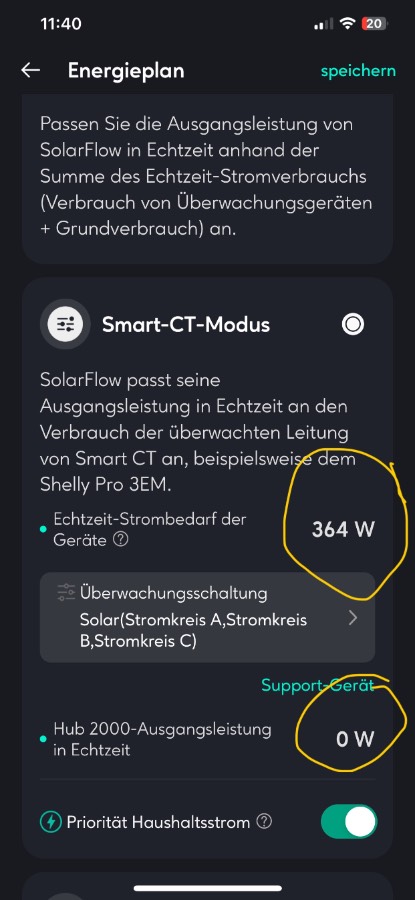

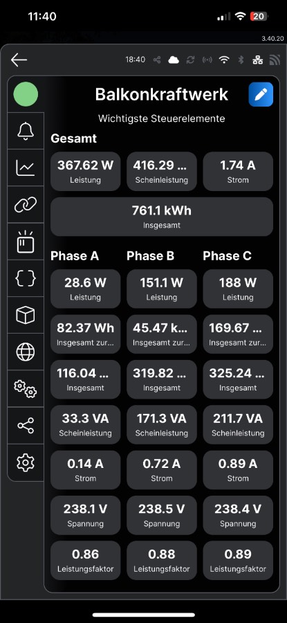

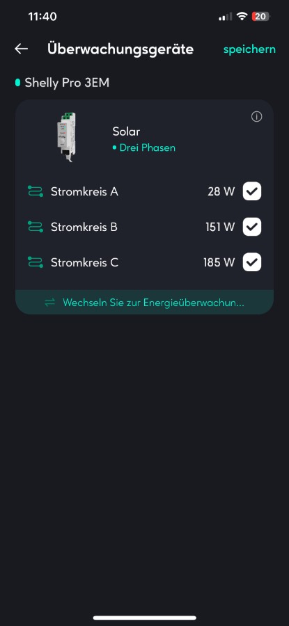

734 bedarf 701 liefert ist normal, dann war Bedarf 0 hat auf 0 geregelt dann 364 und reagiert nicht , wohl sever reagiert nicht, hatte heute auch so was , überlistet:IAM Modus 400W grundlast, speichern, wieder CT modus speichern, dann hat der Server es gerafft, deswegen openDTUonBattery, aber leider hab ich NEP WR
