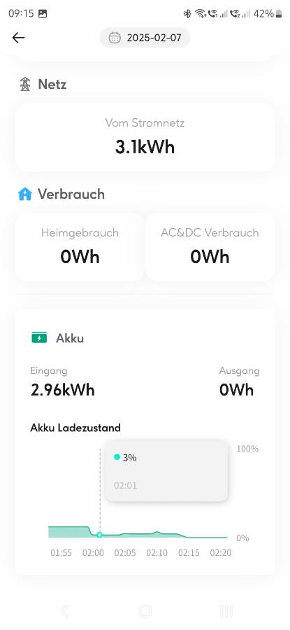

ich hatte heute Nacht ein Merkwürdiges Verhalten am Ace beobachtet.
Er hat über AC geladen, obwohl der Hub2000 im CT Modus war und der Akkustand heute Nacht bei der Entladegrenze Von 12% stand und plötzlich auf 3% Abfiel und der Ace automatisch begonnen hatte für einen kurzen Zeitraum die Akkus mit AC Strom zu laden, dann wieder aufhörte, woraufhin sich der Akku dann auf 0% entladen hatte. Irgendwie seltsam. Auch die aussentemperaturen war nicht imminus bereich sondern bei ca. drei grad plus.
Ich kann mir nicht vorstellen dass die heizfolie des AB2000 den letzten strom aus den akkus gezogen hat und danach aus dem netz den strom bezogen hat um den akku aufzuwärmen, da die akkutemperatur nicht unter null grad war sondern bei 9 grad.
Hattet ihr schon mal diesen fall?
