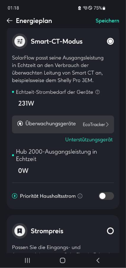

Nelson Hallo. Habe Hub 2000 wo gesteuert wird Über ein Eco tracker. Der Hub hat die neueste Version. App ist auch aktuell. Sobald Ich dem Smart CT Modus einschalte verändert sich nichts an der Ausgangsleistung in Echtzeit und der Hub bleibt im standby. Laut WR wird aber eingespeist. Hub wurde schon mehrmals ausgeschaltet und abgesteckt bleibt aber immer gleich. App wird auch schon neu installiert. Kann es an der App liegen ?
Koch_th@icloud.com Ich hab genau dasselbe, eben geschaut: Akku zu 61% geladen Echtzeitbedsrf 160W App zeigt beim Hub Standby an WR gibt aber ca 120W ab Akku Temp 8Grad

DoubleMM Ich habe genau den selben fall bei neinem Hub 2000 und intelligentem Abgleichmodus. Bei mir wird erst ab 90W Grundlast eingespeist + dann die Plugs. Ticket habe ich bei Zendure schon eröffnet. Ein bekanntes hat das selbe Problem mit seinem Hub 2000. Und mein alter Hub 1200 regelt so wie es soll. Muss also an der Software liegen vom Hub:-(
