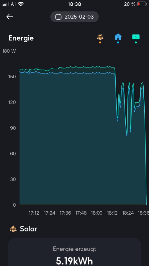

B.B. Seit dem letzten Update wird die Ausgangsleistung unter 155W nicht mehr konstant gehalten sondern pendelt immer extrem
B.B. HMS 2000 4T hat bis zum Update funktioniert, erst unter 100W hat es Schwankungen geben aber das schein normal
Stefan Normalerweise braucht jeder Tracker circa 35 W, damit er vernünftig arbeitet und das wären dann so die 150 wo er anfängt zu zucken. Das war meine Vermutung. Ich habe HM 1500 mit zwei Trackern und er macht solche Spielchen gar nicht
B.B. Egal welcher Energieplan, sobald ich unter 155W falle pendelt es immer um bis zu 100W auf und ab und ist nicht mehr stabil
