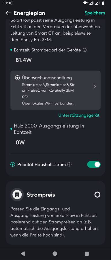

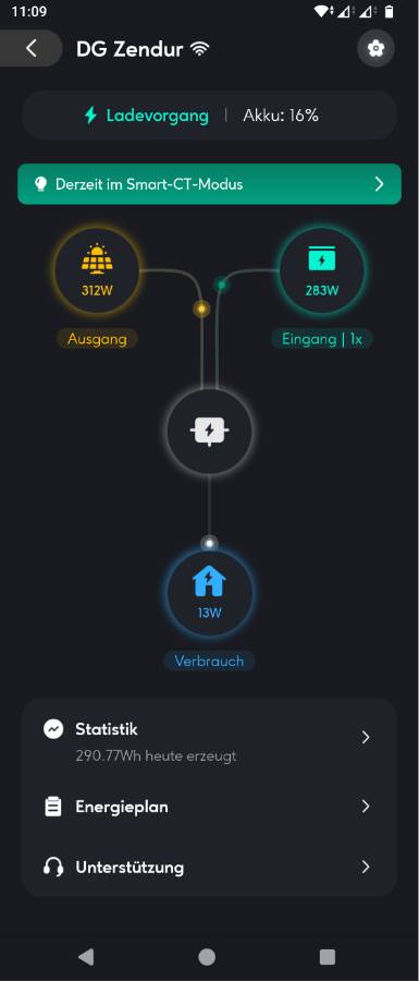

Ich benutze den neuen lokalen Modus ohne cloud. Die Shelly app zeigt den Wert an der auch auf der Konfigurationsseite angezeigt wird. Nur die Übersicht ist falsch.
Anhand der Anzeige des Shelly sehe ich auch das tatsächlich nicht eingespeist wird.
Wenn nichts mehr vom Dach kommt und der Akku alleine arbeitet passt alles.
