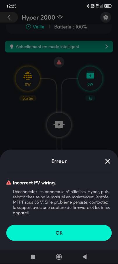

Zenbeber Bonjour. Voilà ce que je découvre dans l'application. Rien ne fonctionne et maintenant sur le hyper j'ai une barre rouge clignotant sur le côté droit. Quelqu'un a déjà eu ce problème. J'ai éteint puis rallumer..... Rien n'y fait 😞
Zenbeber Problème résolu. Il a fallu tout éteindre durant 10min. Déconnexion des câbles des PV, puis tout remonter et rallumé l'installation. Tous fonctionne. Parcontre c pas normal que en plein milieu de la matinée il ce soit passé ce genre de truc.
Andreas847 Huhu wird aber wieder kommen ist normal im Winter das die Module viel mehr produzieren als wie im Sommer.
