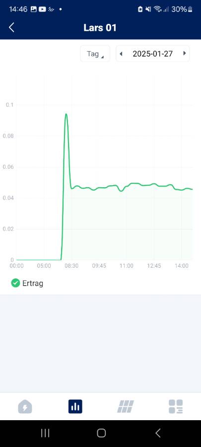

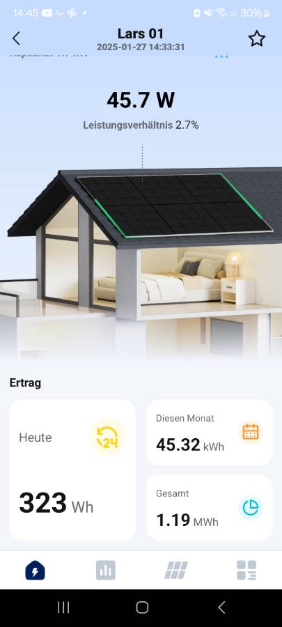

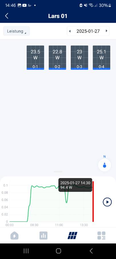

Lars Ich habe einen Hup 2000 mit 4 Module angeschlossen und am Ausgang vom Hup mit einem 4 y Verteiler in den Hm 1500 verbunden. Speisse 90 Watt ein und man sieht nur 45 Watt auf der App von Hup verrechnet .Auf der Ansicht der Panelle hat jedes etwa 24 Watt.Woran kann das liegen.
Servicefachkraft Du betrachtest nur einen Eingang vom WR, nicht die Summe. Es reicht übrigens nur 2 Eingänge vom WR zu belegen, da er nur 2 Mppts hat.
Servicefachkraft Ah, Moment. Die Panel liefern 24 Watt pro Eingang, also die von Dir genannten 45 Watt in Summe, so richtig? Damit dann 90 Watt am WR ankommen, muss deg Aku weitere 45 Watt dazu legen. Hängt dann vom Ladezustand und dem Energieplan ab, was passiert.
Lars Also im Akku ist der Terminmodus aktiviert mit 90 Watt, man sieht es im mittleren Bild das es in der früh kurz angezeigt hat und dann auf 45 Watt gefallen ist. Auf den Bild der Panelle sieht man ja das sie alle ca 23 -24 Watt anzeigen also das was der Akku frei gibt.Nur die Rechnung auf der Hoymiles App scheint nicht richtig zu funktionieren. Wie gesagt habe alle Panelle vom Hub aus den WR verbunden.
AC/DC Yepp, die hoymiles App zeigt manchmal korrekt an, dann wieder mal nur die Hälfte! Speist aber richtig ein…! Keine Ahnung, woran das liegt. Lg
