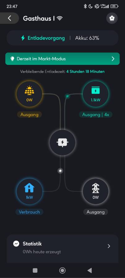

habe einen Hyper 2000 mit 4 x AB2000 im Einsatz.Geladen wird nur über AC in Verbindung mit einem ShellyPro 3EM im Smart Modus. Das hat eine Zeitlang gut funktioniert.
Seit kurzem habe ich das Problem dass irgendwann zwar die Anzeige kommt dass noch Entladen wird mit Restakku. Diese Anzeige ändert sich aber nicht mehr über Tage hinweg. Helfen tut nur ein komplettes Zurücksetzen,dann wird angezeigt dass die Batterien leer sind und ich lade diese wieder über Marktmodus wieder auf. Stelle ich allerdings wieder auf Smart Modus um kommt das Problem leider wieder. WLAN Signal ist derweil perfekt und Router in direkter Nähe
