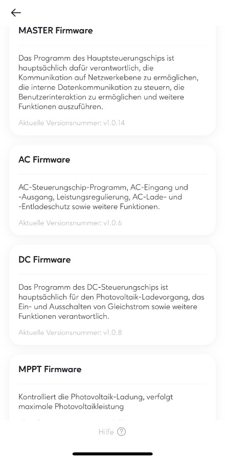

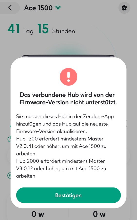

Freiland44 Habe die beiden eingerichtet , erst hatte ich Probleme mit dem Update beim ace jetzt ist keines mehr verfügbar aber bekomme immer Fehlermeldungen siehe Fotos Laden kann ich über der ace auch nicht
Freiland44 Ein hardreset hat geholfen 12sek die einschalttaste drücken und danach alles ausstecken und nach einigen Sekunden startet der hub wieder
