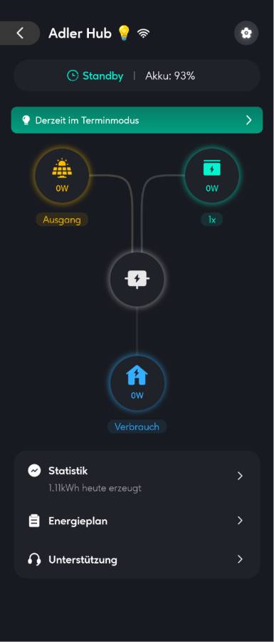

Adler Was ist nur los mit dem Firmware Update? Der Akku ist voll und wird auch ins Hausnetz im Terminmodus entladen, aber nicht auf dem Schaubild oder in der Statistik. Hab den App Cache entleert , hat nicht geholfen 😞

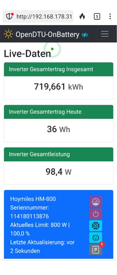

AJM Warum zeigt deine OpenDTU kein Wert für Netz/Leistung an sieht aus als sei kein Bedarf.Was macht die Vorgabe für DTU shelly ect.?
betty Wechsel in intelligenten Abgleich modus und setzt da beliebigen Wert an , 0 Geräte. Und guck in Einstellungen nach Aussage Leistung was da steht

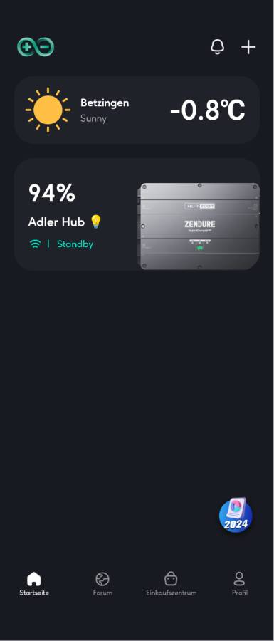

Adler Heute ist es schon wieder so, der Hub ist in der App in Standby und man sieht die Hauseinspeisung nicht in der App. Aber es wird 100 Wat eingespeist. Hoffentlich gibt es bald ein neues Update.😤
