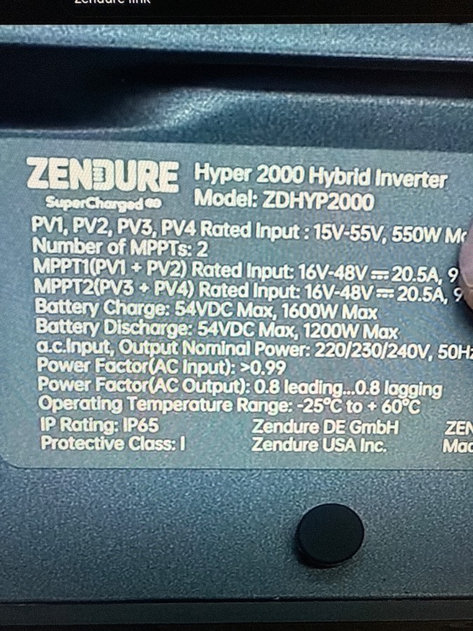

Im Einheitenzertifikat steht :
Max. Input current 2x20,5A
PV ISC 2x30A
